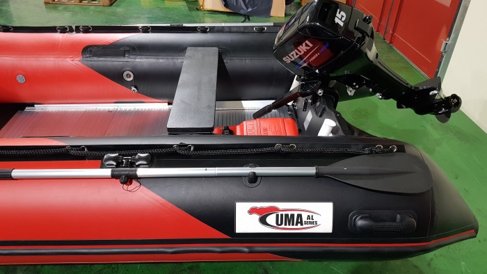

1. 보트의 양쪽 튜브와 바닥이 접착 된 것은 아니지만 꼭 접착되어 있는 듯 잘 떨어지지 않아 바닥판을 제대로 끼우기가 힘이 들었습니다. 처음 보트를 조립시에 억지로 판을 끼우지 말고 바닥과 튜브가 붙어있는 부분을 힘을 주어 떼내면 떨어지는 데 그렇게 완전히 떼어낸 후 판을 조립하면 잘 들어갑니다. 처음 몇 번은 이렇게 튜브와 바닥이 붙은 부분때문에 고생했는데 바람을 빼고 사방으로 조금씩 붙어있는 부분을 떼어내면 그 이후에는 판 끼우는 것은 문제가 없습니다.
2. 바닥 앞 쪽에 용골에 바람을 넣는 주입밸브가 있는데 이걸 처음 1번 판을 넣기 전에 용골 튜브를 가운데에 정렬해 놓고 1번판을 끼우면서 1번판 동그란 구멍에 이 주입구가 가운데 위치하도록 확인해야 합니다. 튜브에 바람 다 넣고 보니 용골 공기 주입구가 판 밑으로 숨거나 구멍에 걸쳐져 있어서 공기를 넣을 수 없어서 다시 튜브에 공기를 뺀 적도 3번 정도 있었던 것 같습니다.
3. 스트링거(?)를 끼우는데 공기를 보트의 형체를 갖추는 정도, 1/3, 1/4 정도만 공기를 넣고 끼워야 잘 들어갑니다. 처음 다른 분들 영상을 보면 반 정도 넣는다고 했는데 그렇게 하면 스트링거 끼우기가 힘들었습니다. 그리고 바닥판과 스트링거를 끼우면 고정되는 줄 알았는데 그게 아니고 바닥판과 스트링거는 끼워진 상태만 유지하고 추가로 바람을 넣으면서 보트 튜브가 부풀어 오르면서 스트링거를 꽉 눌러서 고정하는 방식이었습니다. 처음엔 이걸 몰라서 바닥판과 스트링거가 조립되면 안움직인다고 생각했는데 바다에 띄우고 주행 중 몇 번이나 스트링거가 빠져서 바닥이 울렁거리는 경험을 했습니다. 튜브에 바람을 넣으면서 스트링거를 잘 보고 이게 정확하게 고정되지 않고 조금 뜨거나 튜브에 의해 제대로 눌러지지 않으면 다시 바람을 빼고 스트링거를 정확히 끼운 후 다시 바람을 넣어야 합니다. 그렇지 않으면 바람을 넣다가 스트링거가 튕겨버리는 경우도 있고 아니면 바다위에서 울렁거리다가 빠져 버리는 경우도 있습니다.
4. 뒷딩기 두짝은 우레탄 바퀴가 바깥 쪽을 향하게 조립을 해야 합니다. 처음 배를 조립할 때 추석 연휴 새벽이었는데 너무 힘이 들고 땀도 비오듯 흘러 어떻게 조립을 했는지 모르지만 나중에 배를 띄우고 뒷딩기를 올렸는데 위쪽 홈에 제대로 고정이 되지 않아 딩기를 물에 담그고 다녔습니다. 몇 번 띄운 후에야 이게 좌우가 있다는 것을 알게 되었는데 그때 뭔가가 잘 못 되었는지 뒷딩기 브라켓이 휘어져서 애를 먹고 있습니다.
